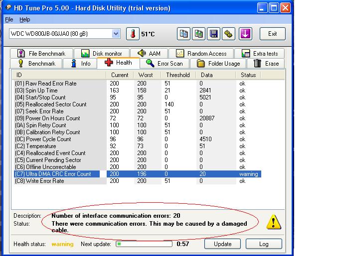

Zjistí prosím někdo proč je to tak pomalé ? :(
Re: Zjistí prosím někdo proč je to tak pomalé ? :(
nuz ako vidis disk nie je v dobrom stave ,,, benchmark v norme ,,, ALE status + teplota disku

a co je to prosim za chybu ? da se toho nejak zbavit ? Disk koupit muzu ale nemam tu windows cd

- 1.JPG (76.89 KiB) Zobrazeno 3559 x
to ze sa disk prehrieva svedci o mechanickej zavade ,,, to sa uz nezlepsi

Ultra DMA Error CRC - su chyby, ktore signalizuju vadny kontrolny sucet. Nieco nesedi, co je zapisane s tym, co je precitane.
Su moznosti:
1/ stiahnut si utilitu, napr. Ranish Partition manager a pouzit ju na nejakom bootovacom CD, FDD, USB flash disku. Spusti sa verify test a ukaze, ci su na HDD vadne sektory.
2/ preventivne by som vymenil kabel k IDE disku. Mal by tam byt 80 zilovy /pozor, nedavat tam stare 40 zilove, degraduju vykon/. Casta chyba je, ze niekde sa moze zalomit kabel a potom hadze zle kontrolne sucty. HD Tune tam dokonca pise, ze to moze byt sposobene poskodenym kablom...
3/ mimo toho, teplota 53 stupnov u HDD ? Da sa odfotit, ako je HDD umiestneny - vnutrajsok, ale aj predok skrinky ? Chce to RAPIDNE ZLEPSIT CHLADENIE. Ak je HDD v 3,5 palcovej sachte, tak sa da umiestnit pred neho ventilator na ofukovanie, napr. nejaky 8cm. Vacsie skrinky umoznuju osadit 12cm. Zle navrhnute skrinky to maju problematicke, pretoze tam dochadza k prehrievaniu a musi sa to riesit inac.
4/ keby sa aj menil HDD, tak ten IDE kabel by som menil tiez. Bod 4 by som vsak aplikoval ako posledny. Zalezi kolko ma clovek casu. I pri vymene HDD je nutne postupovat podla bodu 2 a 3.

kabelem to neni.. tedka jsem ho menil

Karson napsal:kabelem to neni.. tedka jsem ho menil
Tak potom uz len popracovat na lepsom chladeni a pripadne pokracovat nakupom noveho HDD, zaloha stareho, trebars do image - alebo naklonovat na novy.
