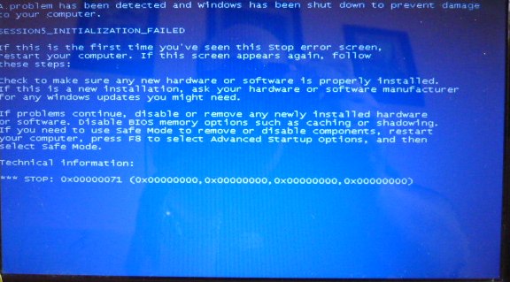

Tady máš fotku BSOD složka minidump není vůbec v C:\WINDOWS vytvořená ani po aplikaci toho scriptu...

EDIT:toto je screen po pádu ratega,při klasickém spouštění to je jen mžik,nejde to chytit...
- P1090917BL.jpg (46.91 KiB) Zobrazeno 570 x

Zdá se že pomohlo v BIOSu změnit AHCI na IDE

UF POVEDLO SE!!!Vidím modré nebe s bílímy obláčky a zelenou louku
