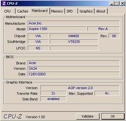

Potreboval by som rozsirit RAM na notebooku acer aspire 1350 teraz tam mam 256MB a je to asi hlavna pricina spomalenia PC. Ramku ktoru tam mam teraz je Samsung0408 PC2700s-25331-a0m470l3224fto-cb3 256MB ddr pc2700 cl2.5
Parametre ziskane o maticnej pomocou CPU-Z su na obrazku. Uvazoval som o nahradeni pamatou 1GB lenze neviem co je potrebne si vsimat pri objednavani. Preto by som bol rad keby ste mi nejaku tu ramku odporucili nejaky odkaz na niektory z eshopov.

Zdravím, tvůj notebook podporuje RAM až do 2GB.
Při výběru RAM musíš koukat na hodnoty časování a frekvence.
Pro tebe by byla třeba TAHLE
u vás je TADY
