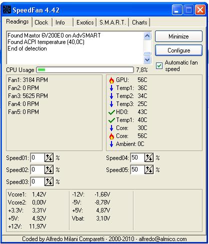

Mám tam OK teploty alebo treba niečo nastaviť v tom programe?

Teploty komponent jsou OK, pokud trvale nepřekračují 65°C. Aby se vám v programu neobjevovaly "plameny", je třeba nastavit horní mez teploty. Jinak hodnota má pouze informační charakter.

#3 Příspěvek od peron »
a ako to mám nastaviť?
Příspěvky: 120179
Re: Speedfun
Readings>configure>temteratures>(zakliknete teplotu, jejíž meze chcete nastavit). Dole se objeví okénka Desired a Warninig, kde se teplota dá nastavit.

#5 Příspěvek od peron »
Len zasa neviem aké hodnoty tam mám navoliť
Příspěvky: 120179
Re: Speedfun
Ty dolní ponechte, PC umístěné v běžném prostředí není třeba sledovat na "podchlazení". Ty horní by neměly překračovat 65°C.

#7 Příspěvek od Alfajk »
Rudy napsal:Ty dolní ponechte, PC umístěné v běžném prostředí není třeba sledovat na "podchlazení". Ty horní by neměly překračovat 65°C.
urcite jen 65 ? treba tady pisou ze je to v poho do 80 u procesoru http://extrahardware.cnews.cz/lynnfield ... u-lga-1156 ,coz je pravdepodobnejsi,jelikoz box chladic na i5 to chladil normalne na 70 °C(muj pripad)
Příspěvky: 120179
Re: Speedfun
Obecně se uznává chlazení za dobré, pokud teplota komponent nepřesahuje trvale 65°C. Chcete-li nastavte si horní mez teplot libovolně výše. Jde jen o signalizaci.
