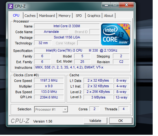

Hoďte sem screen z CPU-Z.

Dobrý den, mám HP Probook 4520s
Screen je zde:

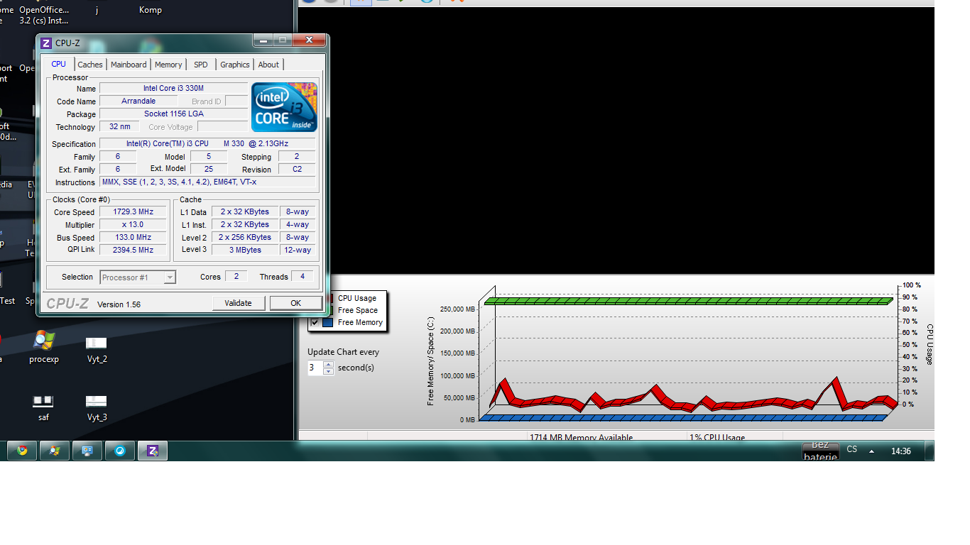

Spotřebu jsem změnil na 80%, co přesně mám pozorovat, prosím?

Sledujte, zda ten počítač jede lépe. Pokud teď spustíte CPU-Z, hodnoty Core Speed a Bus Speed
by měly být vyšší i bez zátěže.
Pak zkuste spustit třeba HeavyLoad.
Core Speed by mělo vyskočit zhruba na 2100MHz a měla by se zvednout i frekvence Bus Speed.
Bude nejlepší, když znovu uděláte screen.
George1
Příspěvky: 22
Registrován: 24 Led 2011 17:32
Re: Zahlcený procesor?
#38 Příspěvek od George1 »
Screen: Core speed obcas vyskoci na 2100, Bus speed stale stejne nejspise
