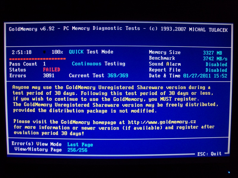

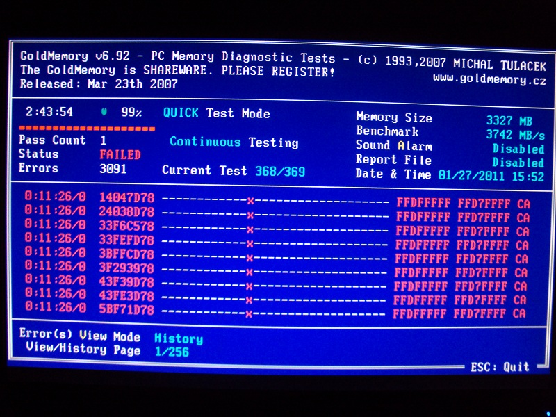

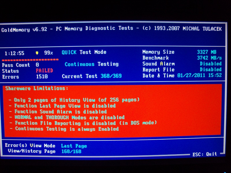

Tak to jsem z toho úplně mimo, MEMtest asi před týdnem neukázal ani jednu chybu a to jel přes 11hodin. A tenhle MemoryGold hodil hned 1510 errorů v prvním testu a v druhým 1581.
A ještě mě nejde do hlavy proč tam je 3327MB velikost když mam 4096MB, to už si takhle bios bere paměť?

Takže je to víceméně jasné. Disk v pořádku, s paměťovým subsystémem to vypadá hůř.
Předdpokládám správně, že máte v počítači dva 2GB paměťové moduly?
Pokud ano, vytáhněte první modul ze slotu a spusťte znovu GoldMemory.
Pak to zopakujte i s druhým modulem. Stačí jeden průběh každým modulem.
