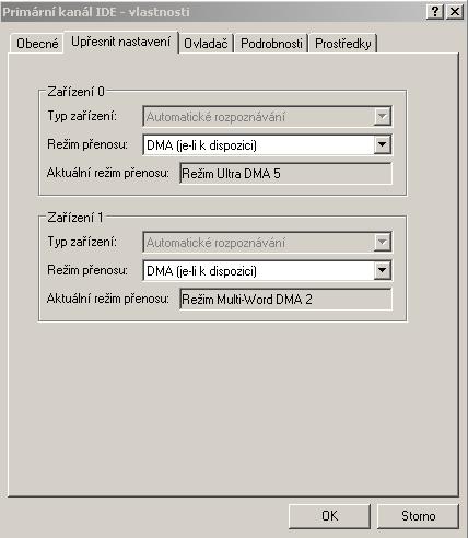

aktualny rezim prenosu - PIO - praveze ho mas ,,,
pozri rozsiahly clanok http://www.viry.cz/forum/viewtopic.php? ... 45#p870245

Podle návodu to nejde změnit.Co s tím.

Tak už to asi mám. PC asi fičí.Mod změněn.HDD pracuje rychleji.
