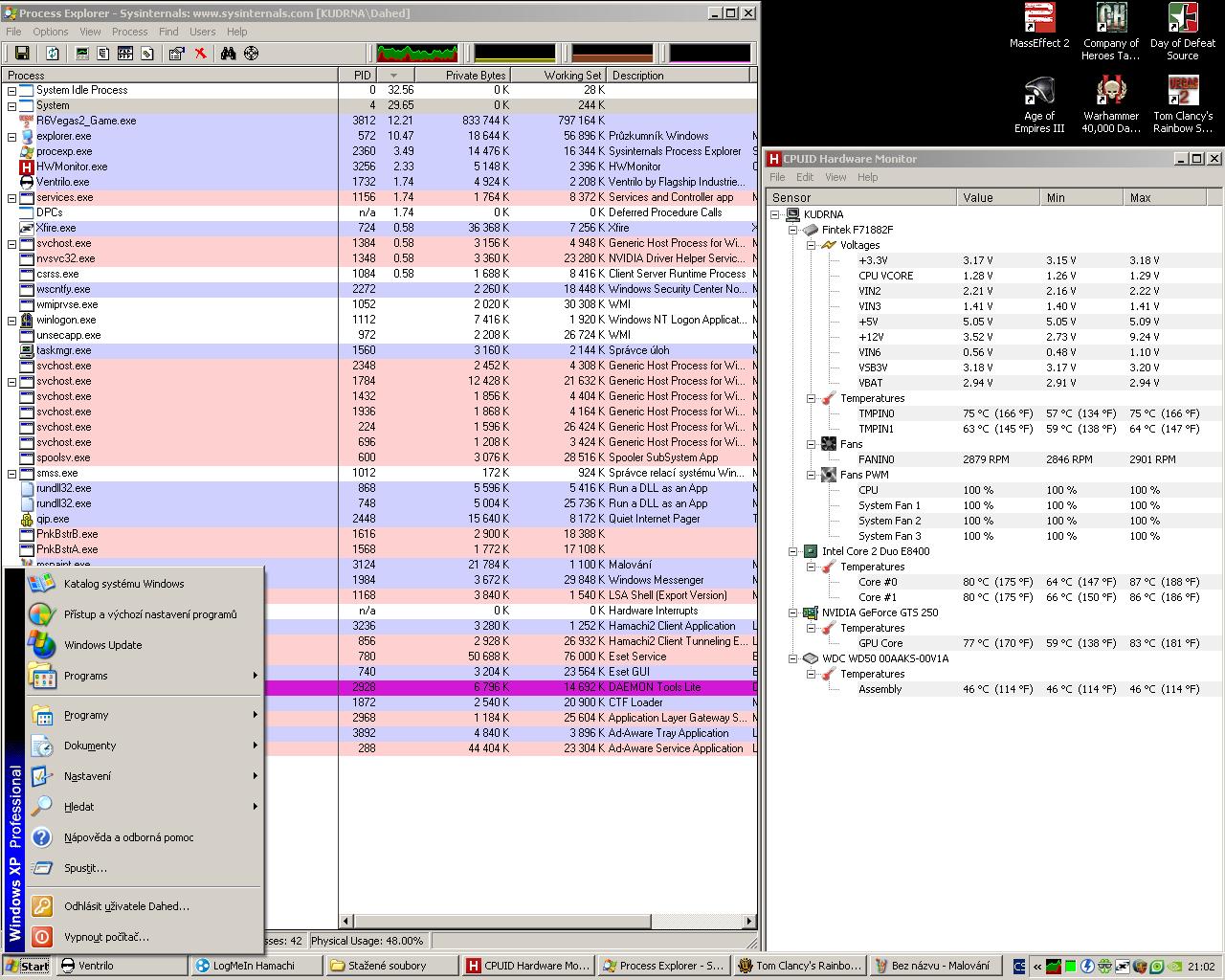

Zkusim tedy preinstalovat ovladace a pak sledovat teploty. Kazdopadne dekuju za pomoc a trpelivost

Takze ani reinstal ovladacu na starsi verzi nepomohlo. Proste porad ten system vylitne moc vysoko ...
- (258.24 KiB) Staženo 52 x

No bodejť by ne
Být vámi, začal bych řádně chladit komponenty.
Ještě můžete použít pro srovnání jiný program, zda nedochází k nějakému zkreslení, ale řekl bych, že v bedně budete mít opravdu řádný hic.
Nejprve bych vyčistil počítač (chladiče a ventilátory).
Maximální dosažená teplota CPU a chipsetu je téměř smrtící.
90°C je příliš i na mobile CPU u notebooků. Teplota chipsetu je taky tragická (ten snáší hic dokonce hůře než procesor)
Grafika se svými 83°C to ještě ustojí, ale nic moc.
Pokud vyleze teplota CPU takhle vysoko, CPU se snaží softwarově chladit a mezi instrukce vkládá chladící cykly (defakto odpočívá) a tím se snižuje výpočetní výkon. Zřejmě se snižuje i frekvence a snižuje napájení.
Ta minimální teplota CPU a chipsetu (prostřední sloupec v CPUID) by měla být maximum, nakolik se to ohřeje.
Jinak bych se poohlédl po nějakém pořádném chladiči CPU. Z vlastní zkušenosti mohu doporučit
AKASA AK-967
