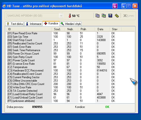

Tak jsem nainstaloval HD TUNE

Benchmark Klikni na tlačítko Start a vyčkej dokud se nezaplní celý graf. Poté se dozvíš přenosovou rychlost a přístupový čas pevného disku.
Health Seznam důležitých parametrů a jejich hodnoty. Pokud je u všech status ok, tak je disk v pořádku. Když je nějaká položka žlutá pravděpodobně brzy změní status na failed. Když je červená má status failed a tím pádem musíš co nejdříve pevný disk vyměnit.

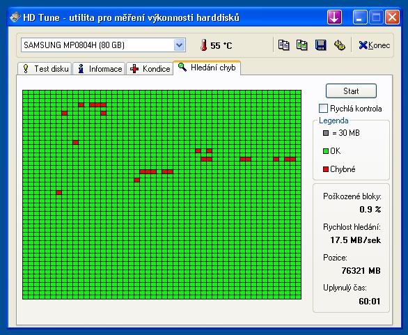

Error Scan Klik na tlačítko Start a program prozkoumá disk zda na něm jsou vadné bloky. Jeden ten obdelníček představuje 30 MB. Pokud na konci testu jsou všechny zelené, je vše v pořádku. Ale když je byť jeden z nich červený, pevný disk musí být vyměněn.

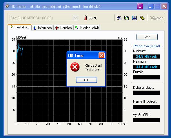

Tak jsem to projel HD TUNE a výsledek vidíš :shock: jen nevím ten test disku se po chvíli zasekne :roll: No každopádně asi disk jde do kopru :(

Podle příznaků co jsi psal a nyní podle výsledků testu to opravdu vypadá že se disk pomalu odporoučí.

Takže oprava není žádná možná pouze výměna disku :cry: Jinak Roli díky za pomoc a ochotu jsi super jako celý toto forum :P

Zálohuj si data a používej PC normálně dokud HDD nelehne, pak teprve bych to řešil.
