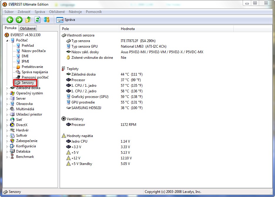

Videl by som to na prehrievanie nejakej komponenty. Stiahnite si Everest (stahuj.cz) a pošlite sem screen(Ako v prílohe), alebo len odpíšte teploty sem. Najlepšie by bolo, ak by PC bežal dlhšie a až tak odfotiť/odpísať teploty. Potom pripadne môžte skúsiť zapnúť nejakú hru a odsledovať, či sa teploty rapídne nezvýšia. Ak áno, problém je jasný :)
(127.12 KiB) Staženo 153 x

Základní deska 37 stupnu (99 F)
CPU 35 stupnu (95 F)
1.CPU/1.jádro 39 stupnu (102 F)
1.CPU/2.jádro 36 stupnu (102 F)
GPU diodia (DispIO) 46 stupnu (115 F)
GPU diodia (MemIO) 42 stupnu (108 F)
skoušel sem zapnout hru a vysledky nasledujici
Základní deska 41 stupnu (99 F)
CPU 45stupnu (95 F)
1.CPU/1.jádro 50 stupnu (102 F)
1.CPU/2.jádro 50 stupnu (102 F)
GPU diodia (DispIO) 51 stupnu (115 F)
GPU diodia (MemIO) 49stupnu (108 F)
jo a díky za odpověĎ

No teploty vyzerajú v poriadku. Mne to vyzerá už len možno na vadný/nedostačujúci zdroj. Takže ak môžte, napíšte vašu PC zostavu aj s výkonom zdroja.
