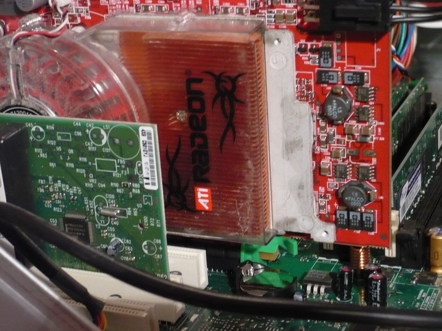

Takže, otevřel jsem PC bednu, graf.karta hrůza, vysál super výkonným luxem a paráda čistá. Zapnu PC, kontrola teplot, zapnutí spořiče, po půl hodině teploty: GPU prostředí 60 stupňů, GPU procesor 69 stupňů.
Zavřu bednu PC, kontrola teplot po půl hodině spořiče: 65 GPU prostředí, 73 GPU procesor.
Žádné zvýšení hlučnosti-otáček, paráda.
Po vypnutí spořiče teplota okamžitě padá dolů, za minutu asi na 46 GPU procesor a 49 GPU prostředí a drží!
Takže si myslím, že problém je vyřešen. A to jen díky Vám. Žádné já šéfe, Vy šéfe. Vy jste nařizoval-radil, já jen vykonával, tak kdo je tu šéf?
Nechme toho, velké díky letí k Vám.
A samo přikládám i fotky. Teď vím co a jak pro příště a holt jednou za rok otevřít, vysát, zavřít, používat.

hele, jen tak na okraj - vrele doporucuju priste nepouzivat vysavac, staticka elektrina je pomerne velke svinstvo, proto jsem hovoril o kompresoru a proudu vzduchu
a berte to tak, ze ja jsem sice mozna sef, ale vy jste se prave neco naucil
a nemate zac
