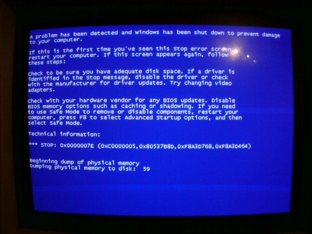

v biose je funkčný... aj v DIVICE MANAGERovi mi píše že pracuje správne... ale dnes mi počas zapojenia HDD vyhlásilo modré okno (obr. v prílohe)
- OBR
- (127.51 KiB) Staženo 100 x

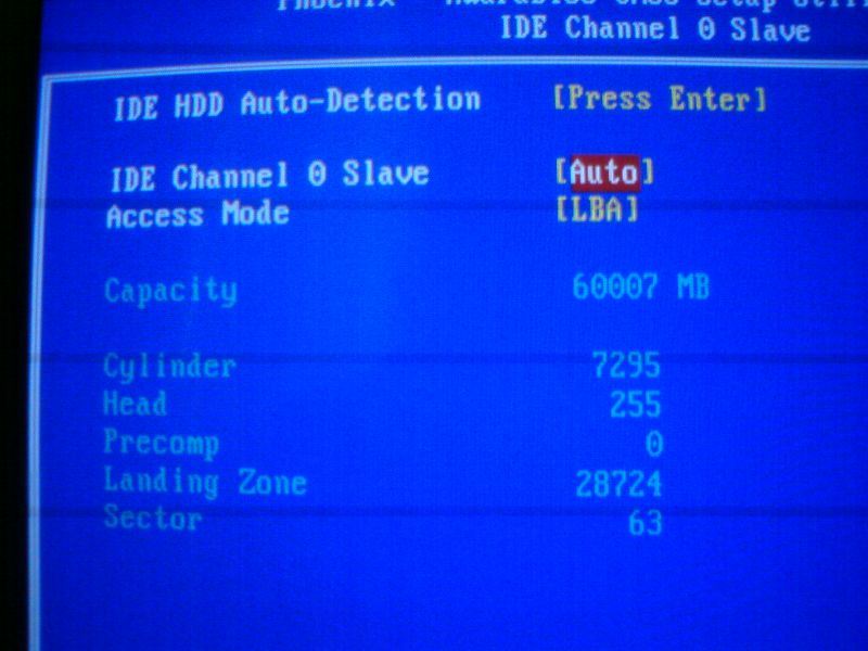

takže v biose som nastavil toto: (DSC00622.jpg)

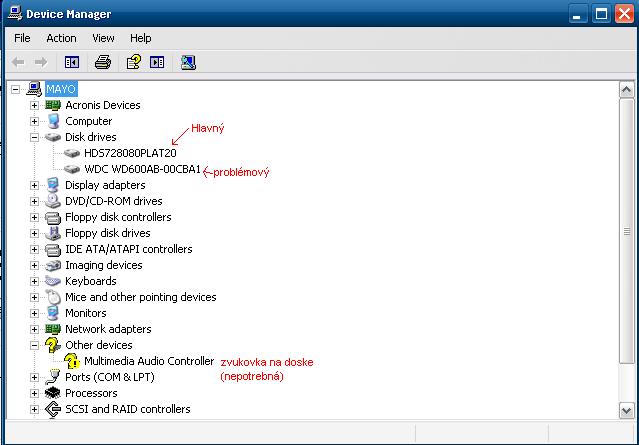

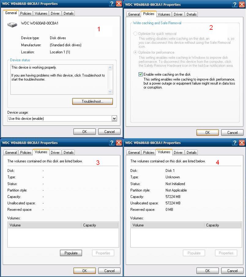

po spustení OS windows som zašiel do Divice managera.(OBR1)
vlastnosti problémového disku: okno 1,2,3 a po stlačení tlačítka POPULATE: okno 4
- (111.25 KiB) Staženo 79 x
- obr1.JPG (42.36 KiB) Zobrazeno 1971 x
- DSC00622.jpg (68.49 KiB) Zobrazeno 1971 x

LBA je v pořádku. Wokna ovšem nepoznají souborový systém na disku. Veškerý diskový prostor není alokován. Tzn., že je poškozena partition table.

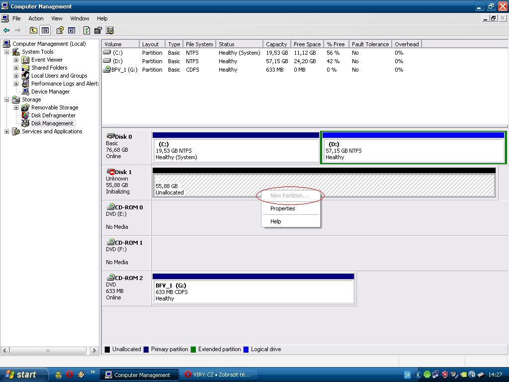

Zobrazí se v Tento počítač>(pravým myšítkem) spravovat>správa disků?
Re: Spomalenie PC pri štarte + problém znakov
správa diskov : OBR1
skúšal som cez program Paragon Partition Manager 9.0 Professional urobiť nejaké akcie ale vždy pri Mount/Dismount partition mi vyhlásilo chybu... PLS HELP
- obr1.JPG (58.75 KiB) Zobrazeno 1954 x
- Příspěvky: 120215
Buď není na disku žádný známý souborový systém, nebo je disk poškozen. Přes správu dsků (klepněte na nealokovaný disk prvým myšítkem) a vyberte vytvořit. Po vytvoření ho zkuste naformátovat. V případě, že to nepůjde, je disk nenávratně poškozen.
- (114.95 KiB) Staženo 58 x
- Příspěvky: 120215
Ano. V tom případě je disk nenávratně poškozen.
