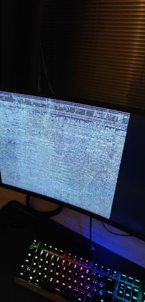

S železnou pravidelností mi po probuzení stroje zůstane obrazovka ve stavu viz příloha, následuje občas restart driveru, občas kompletní ztráta signálu do monitoru. Stejný průběh se byl i na minulé 7900 XT, na posledních několika verzích driveru, s 7800x3D i 9800x3D stock/OC, stále stejné.
Než nainstaluji AMD drivery, tak není problém. Po instalaci v 95 % po probuzení zhavaruje.
Pád AMD driveru po probuzení ze spánku

Doplnil jsem si do podpisu sestavu, ať je zřejmé, na čem problém vyvstává.
Každopádně DDU i cleanup jsem zkoušel před přeinstalací systému a nepomohlo to. Teď mám čistou instalaci s prvním driverem.
Co se týče zdroje, samozřejmě by mohl být vadný, ale mám ROG Strix 1kW, takže relativně kvalitní.
Zkusím kabeláž, nicméně HDMI nemá z nějakého důvodu tak velký rozsah pro FreeSync.

Řešení bylo nakonec jednoduché. Sice jsem měl pro hry nastavený FreeSync, ale nebyl nastaven v obecném nastavení monitoru v driveru a monitor FreeSync zaplý měl, zřejmě to způsobilo kolizi.
PS: Jsem kretén a nevšiml jsem si toho.

To se stává. Také jsem toto nevěděl, nejsem pařan a ani bych netušil, že to způsobí spadnutí driveru. I pro mne je to nová informace.
