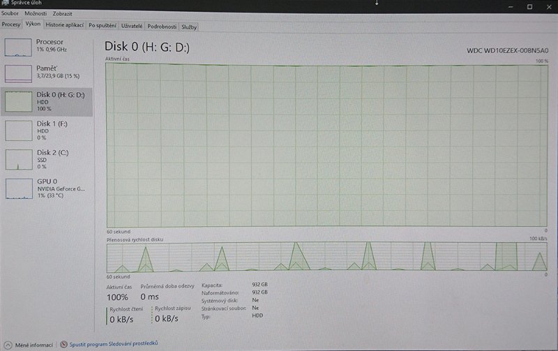

Zdravím, potřeboval bych pomoct se stolním počítačem. OS je Windows 10 home, má 3 disky SSD (C: s Windowsy), 1. HDD (D:, G:, H:) a 2. HDD (F:); 1. HDD je nejstarší disk a disk G: byl původně C: s Windowsama 7, než jsem si pořídil SDD; nechal jsem si ho, abych mohl přetáhout soubory z uživatelského účtu, nastavení aplikací a podobně.
Pár dní zpátky při pokusu ho zapnout ze zasekl na černé obrazovce s kurzorem ještě před načtením Windows. Přes návody na internetu jsem pochopil, že by mělo jít o problém s bootovacími soubory a dostal jsem se přes příkazovou řádku i k chybě v Boot\BCD. Přes nějaké další příkazy se mi to porařilo dostat do současného stavu...
Aktuální stav je, že při zapínání počítače začne běžet proces chkdsk, který musím přeskočit. (U disků G: a H: ukazuje zbývající čas 999999... a nedokáže se přes ně prokousat.) Následně vyskočí dotaz, který operační systém chci spustit, Windows 10, nebo 7? (Volím 10.) Windowsy naskočí - asi 5 minut po zapnutí počítače - ale vše jede extrémně pomalu, protože 1. HDD ukazuje 100% využití. (Ostatní disky, procesor i ramky nejsou využité prakticky vůbec.)
Můžete mi někdo, prosím, poradit, co s tím a čím to může být? Jako laika mě napadá, že tu opravu bootovacích souborů jsem neudělal dobře a počítač na G: hledá operační systém, i kydž už jeden běží...
Přiložil bych log z FRST, ale běží už hodinu a půl a neodpovídá. Přikládám aspoň obrázek s využitím disku.
Využití disku na 100% po rozbitém bootování
- vyuzitidisku.jpg (81.37 KiB) Zobrazeno 15084 x

Re: Využití disku na 100% po rozbitém bootování
Stáhněte, nainstalujte a spusťte CrystalDiskInfo: https://www.instaluj.cz/crystaldiskinfo a přes Úpravy>Kopírovat sem dejte log.
Chvíli to trvalo, tady je log:

Disk č. 1 (WDC WD10EZEX-00BN5A0) má celou řadu poškozených a podezřelých sektorů a chyby zápisů a čtení. Počet je dost velký na to, aby jste se pokoušek o přeformátování. Disk vyměňte, před tím proveďte zálohu dat a potom novou instalaci (pokud je na něm nainstalován systém). Ostatní disky jsou OK.
Doufal jsem, že jsem tam "jen" udělal paseku při té opravě bootovacích souborů a šlo jen o softwarový problém, ale dává to smysl, že odešel zrovna tenhle disk. Systém na něm naštěstí není, jen data, o která bych nerad přišel, tak snad se mi podaří je překopírovat na nový disk.
Moc děkuju za radu, a že jste si na mě o víkendu udělal čas:)
- Příspěvky: 120203
Zkuste použít Recuvu: https://www.slunecnice.cz/sw/recuva/ v případě, že by byly některé soubory poškozeny. Recuva ja nejlepší z free programů pro tento účel. Nemáte zač!
