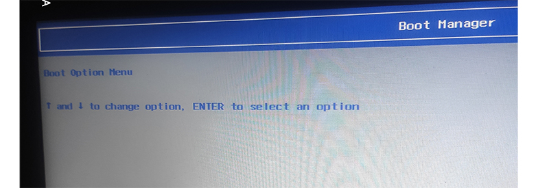

Ahoj. Mám doma notebook, který nejdřív hlásil při startu windows "Oprava chyba na disku".. Hlášku jsem nechal několik hodin být, ale beze změny.
Teď dokonce notebook hlásí "no bootable device".. Co hláška znamená je mi jasné..
Co mi je ale divné. V biosu vidím jak disk, jak cd-rom, ale když se objeví hláška no bootable device, odkliknutím enteru mě to přesměruje na obrazovku boot manager, kde ale není na výběr disk, ani cd-rom - nic...
Co tomu notebooku hrabe? :-)
