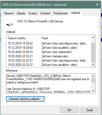

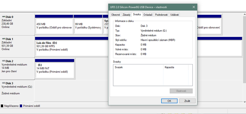

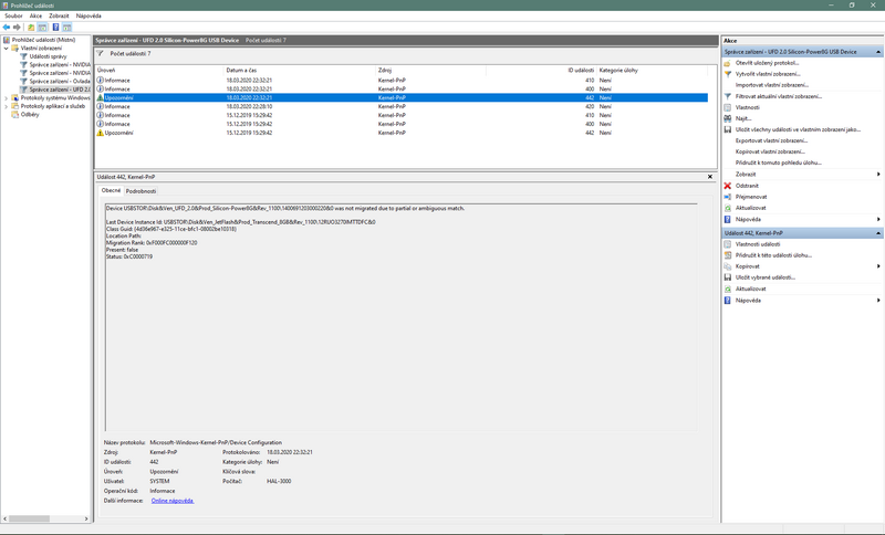

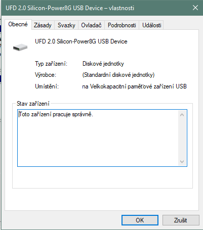

Ahoj,
mám 8GB flash disk s označením: UFD 2.0 Silicon-Power8G USB Device který nelze načíst (zkoušel jsem na 3 různých počítačích a různých portech). Jediné, kde je viditelný je ve správě disků, kde se při zapojení "načte" jako vyměnitelné medium s přiřazeným písmenem, pod kterým je napsané žádné medium - ve složce tento počítač však vidět není. CO je ve vlastnostech a v následném prohlížeči událostí zasílám v printscreenu.. Snad s tím něco půjde dělat. Disk je málo používaný a celkem nový.. Předem díky za jakýkoliv tip.. Printscreeny níže :
