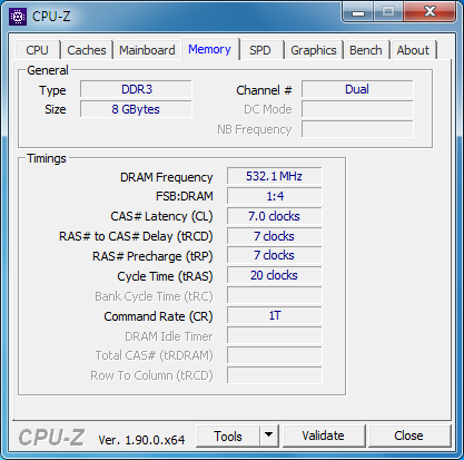

:bye: Dnes som bol pre notebook v servise :) :meutral:
Pýtal som sa že teda 8 GB je max a povedal som že tam bola jedna RAM značky Nanya. Predavač povedal že to je jedno že aj keď iný takt tak sa zníži na ten z menšej. Ale nepočítal som s tým že mi tam dali RAM s inou frekvenciou.
Pozrel som sa cez program CPU-Z a Speccy a druhú RAM mi pridali značky Corsair o frekvencii 1066MHz
1ks Nanya PC3-10700 (667 MHz)<br />1ks Corsair PC3-8500F (533 MHz)
Teda program CPU-Z ukazuje Dual channel a pracujú na frekvencii zo slabšieho modulu Corsair 533MHz
Hovoril som že chcem aby RAMky šli na Dual channel. Som trocha naštvaný lebo som chcel najlepšie vylepšenie a nechal som sa prehovoriť že nie je potrebný KIT a nakoniec dostanem RAM s nižšou frekvenciou.
Teraz mi program ukazuje Dual channel ale nemyslím že na ňom idú.

:???: Čo myslíte, vadí to že mám RAM s rozdielnymi frekvenciami? Keby boli rovnaké bol by to výraznejší výkon? Fungujú mi v dual-channely? vadí že mám RAM určenú pre počítače MAC? :?:

Re: Acer TravelMate 5760G maximum RAM
Podle mého názoru to nevadí, doporučené paměti pro tento model jsou podle specifikace zde: https://notebooky.heureka.cz/acer-trave ... ecifikace/ DDR3-1066/PC3-8500 . Takže na této frekvenci by měly jet v každém případě.

OK, tak nakoniec to celkom ide. Mal som problémy s dlhým zapínaním po aktualizáciách Windows Update. Tak som ich odinštaloval a odvtedy neinštalujem ďalšie. Asi by bolo dobré prejsť na Windows 10, procesor mám celkom dobrý a teraz už aj RAMku.
KB4493472 a KB4493448 http://patwist.com/windows-7-update-pro ... s-04-2019/
Jasné, CCleaner poznám a mám aj v popise tu na fóre ale je pravda že som ho nezapínal často
Inak pridávam aj screeny pred a po výmene RAM aby tu boli:
https://s1380.photobucket.com/user/PATW ... x.png.html CPU-Z
https://s1380.photobucket.com/user/PATW ... j.png.html Speccy
Ďakujem Rudy :)
