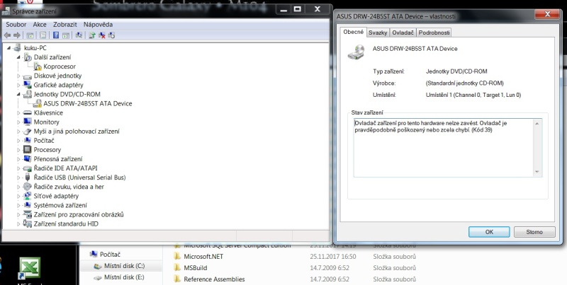

Dobrý večer,
Museli jsme přeinstalovat Win 7 (máme upgrade z win XP).
Při instalování dalších programů, které byly díky reinstalaci windows nefunkční (např. MS Office) najednou vypadla mechanika DVD ze seznamu. A v systému windows je s vykřičníkem. Aktualizace ovládače se nezdařila a hlásí to chybové hlášení (viz. obrázek). Prosím o radu jak dále postupovat, abych DVD mechaniku mohl opět používat.
Díky. :)

Mechaniku odeberte ze systému (odinstalujte). Pak restart, s ním dojde k novému načtení a pak kontrola. DVD mají ovladač přímo ze systému a nijak se neaktualizuje.

Udělal jsem to dle pokynů a stále stejný problém. Ovladač to hledalo a našlo a aktualizovalo, ale pak se objevilo chybové hlášení stejné jako na tom obrázku. Jak mám dále postupovat?
Díky za další rady. Ostatní ovládače např. Flashka funguje a ovladač se nainstaloval úspěšně.

Zkusit obnovu systému k datu, kdy korektně fungoval. Pokud nebude fungovat ani pak, vyzkoušet v jiném PC. Buď je mechanika vadná, nabo je poškozen systém. Jiným způsobem to nezjistíte.

Přeinstalaci prováděl tehnik minulý týden (www.kuku.cz). V pondělí jsem si PC přinesl a dne doinstalováváal programy. Vše šlo ok. až když jsem chtěl nainstalovat Adobe Photoshop Elements 10 a zadal kód. Program se instaloval, ale pk najednou ohlásil chybu a odinstaloval se. Zadával jsem tam kód bez pomlček. Zkusil jsem to podruhé z pomlčkami, program se začal instalovat, ale pak vypadl ovládač na DVD. Asi to budu muset vzít v pondělí k technikovi, aby mi to zprovoznil. Mechanika je nová (na jaře dávaná do PC).

I tak může být vadná. S instalací AdobePhotoshopElements by to nemělo mít nic společného. Jsou to jen možnosti, které je třeba vyzkoušet.
