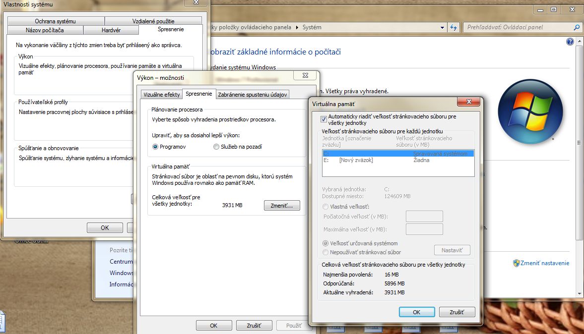

Re: BSOD - Kontrola LOG-u,hardverove testy bez problemov.
Este by som skusil pohrat sa s virtualnou pamatou ,,,
1. Nastav nepouzivat virtualnu pamat - swap
Odskusat
2. Nastav min aj max na 4000MB
Odskusat
Odskusat
Odskusat
Môžem poprosiť nejaký návod? Ďakujem
nepouzivat strankovaci subor alebo vlastna velkost 4000/4000
Nastavené. Po nastavení spustiť Memtest alebo len sledovať PC počas používania? Ďakujem
len sleduj PC pri nastaveni 1 alebo 2, ci sa vyskytne BSOD
Vypol som strákovací súbor a NB šlape ako hodiny, žiadny problém.
to som rad, dufam, ze to vydrzi
Takže nakoniec som sa rozhodol predsa len systém preinštalovať kedže som mal čas , všetko šlapalo O.K. a dnes na mna vyskočilo opäť BSOD s týmto popisom z programu WhoCrashed:
On Mon 18. 2. 2019 14:24:41 your computer crashed
crash dump file: C:\Windows\memory.dmp
This was probably caused by the following module: ntfs.sys (Ntfs+0xF2058)
Bugcheck code: 0x7A (0xFFFFF6FC40009868, 0xFFFFFFFFC000000E, 0x20009696A860, 0xFFFFF8800130D058)
Error: KERNEL_DATA_INPAGE_ERROR
file path: C:\Windows\system32\drivers\ntfs.sys
product: Microsoft® Windows® Operating System
company: Microsoft Corporation
description: NT File System Driver
Bug check description: This bug check indicates that the requested page of kernel data from the paging file could not be read into memory.
Vidim 2 moznosti:
1. Pohrat sa s virtualnou pamatou
2. Vymenit hdd
2. Vymenit hdd
Skusim možnosť 1. šupnem to na 4000 a 4000 a ak to nepomoze pôjde na reklamačku ,ešte je v záruke .
