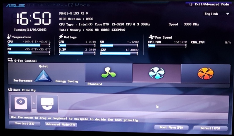

Toto som v tom čase nasnímal, ale to je vyvolaný Bios nie po štarte čo mi nabehne. Ešte by som dodal, nič som v počítači nemenil, takže nechápem čo sa deje.

Re: Pri štarte PC mi nabehne Bios.
Datum souhlasí, není vynulován. Podívejte se dále do nastavení, zda tam není nějaké varování (to mají jen některé biosy). Pokud nic nenajdete, najděte položku Load default settings a použijte. Nastavení uložte a restartujte. Tím by se měl bios nastavit do defaultních hodnot, při nichž je možné PC bez problémů nastartovat.

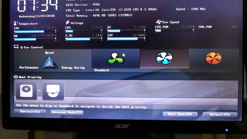

Dobré ráno, takže dnes klasika, štart hneď na Bios. Nevidím tam nič čo by som mohol pokladať za problém, resp. neviem čo mám považovať za problém. Po F1 som prešiel na F5 a dal uložiť. Potom som vypol PC a nechal som ho asi 20 min. vypnutý. Keď som ho zapol nabehol pomalšie ale normálne do win. Uvidím čo urobí zajtra keď ho zapnem po nočnej odstávke.
