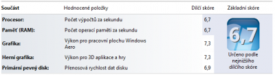

Zdravím Vás.
Nějakou dobu jsem neřešil synův PC... jenže když se teď tak snížily ceny SSD, nahlédnul jsem na stav staršího PC.
Kluk má desku http://www.gigabyte.cz/products/page/mb/ga-g33m-s2#sp - a tady možná bude ten problém... Druhý syn má GA-EP35-DS3 s velmi podobnými parametry a vlastně všechny údaje z hodnocení stejné, jenom ten disk... (fotka je jen ilustrační - nejsem na tom PC)...
Ale přesněji. Obě desky mají Q8300, GTX750/2GB, 6GB RAM DDR2 v dual, systém W7 64bit na disku 120GB SSD.
Na desce DS3 vše funguje a rychlost disku v hodnocení je tuším 7,7 - první 4 hodnoty jsou 7,6 a 7,8.
Na desce G33M ale byl k systémovému ssd disku starší HDD, který měl evidentně chyby a vadné sektory. V domnění, že HDD zpomaluje celou sestavu jsem koupil SSD Crucial MX500 250GB. Výměna proběhla bez potíží, jenom ta rychlost se v novém hodnocení vůbec neprojevila. Je možné, že jsem něco vynechal v nastavení BIOSu? Nebo deska prostě nemá schopnost plně využít ani těch 3GB/s přes SATA?
Napadá Vás Rudy, kde můžu mít zakopaného psa?

- vyhodnocení PC.png (48.09 KiB) Zobrazeno 3363 x

Ahoj
Podla mojho nazoru, toto Windows hodnotenie je uplne irelevantne a bezvyznamne. Otestuj si rychlost SSD napr. cez CrystalDiskMark a uvidis realne rychlosti.

Re: Přenosová rychlost SSD na desce dle hodnocení PC u W7
ok, zkusím - díky za odkaz
V příloze jsou disky dvou různých desek... parametry mají mít podobné - céčka jsou různých značek s velmi podobnými parametry udávanými prodejci - vše nad 500MB/s . Ten éčko je nový disk zmíněný výše.
Předpokládám, že to bude omezováno deskou. Pokus o úpravu v BIOS na RAID (je to tam ve verzi biosu 9a) a nebo AHCI mi posílá start do modré smrti-restartu před spuštěním Windows.
Pozrel som tie zakladne dosky a bohuzial obidve maju len starsiu verziu SATA 2, ktore ma teoreticku maximalku 3 Gbps = 375 MB/s.
Ak chces zmenit SATA mode z IDE na AHCI, je potrebne najprv drobna uprava v registroch. Nasledujuci navod je urceny len pre Windows 7.
Odporucam najprv vytvorit bod obnovenia.
Otvor prikazovy riadok ako spravca a spusti prikaz:
Nasledne po zmene SATA modu na AHCI v BIOSe by sa mal Windows normalne spustit.
RAID mod nepouzivaj, to sa pouziva na vytvorenie diskoveho pola z viacerych diskov.
Supééér!!
Díky moc - AHCI v provozu, evidentně to pomohlo:
