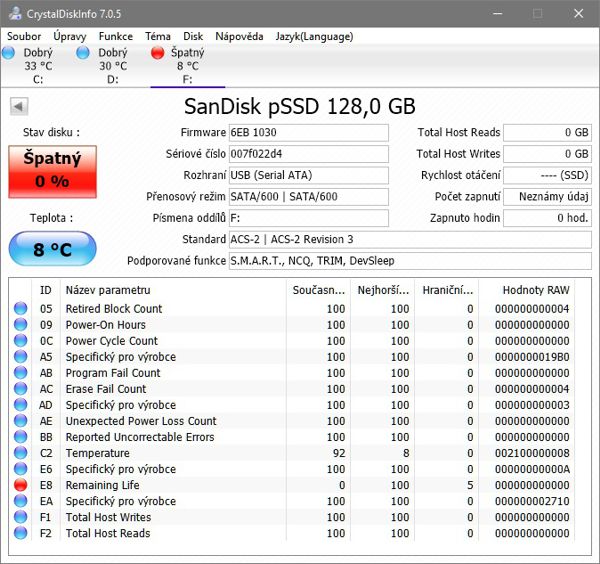

Zdravím.
Potřeboval bych poradit.
Po několikanásobné reklamaci mám už třetí. A stále CrystalDiskInfo hlásí stejnou chybu a nepamatuje si "Počet zapnutí" a "Zapnuto hodin".
V HD Tune se tváří jako, že ok.
Na všech třech úplně stejnou a nevím jestli už není chyba jinde než ve flešce. Zkoušel jsem to na 2 PC a výsledek stejný.
Navíc si myslím, že kdyby nebyla chyba ve flešce tak by mi ji už 2x nevyreklamovali.
Už mě to je i trapné - abych v CZC nebyl za opruz.
Zkoušel jsem i různé typy formátování.
Mám to jít vrátit a koupit si raději "Corsair Voyager GTX 128GB" nebo je CrystalDiskInfo divnej?
Jak to vidíte vy?
Díky moc Jirka

jirkamm
Příspěvky: 223
Registrován: 07 Led 2012 01:04
Místo/Bydliště: Pardubice
Re: fleška SanDisk Extreme PRO
#2 Příspěvek od jirkamm »
A ještě.
Jirka

Příspěvky: 120179
#3 Příspěvek od Rudy »
Je to údaj o zbývající životnosti. Pokud fleška funguje, neřešil bych to.

#4 Příspěvek od jirkamm »
Díky moc za reakci.
Myslel jsem si, že to bude nějaký podobný údaj. Ale štve mě, že nestála 50 Kč tak by mohla být ok.
Potřebuji se na ni 100%-ně spolehnout. Potřebuji na ni přenášet pracovní data.
Před tím jsem měl ssd disk od kingstonu a co týden mi to psalo, že jsou na disku chyby a pochopitelně některá data pryč. Také jsem ho reklamoval a druhý dělal totéž.
Mám zálohy dat ale stále to někde honit a obnovovat je ztráta času. Navíc tam mám uloženou poštu eM Clienta 1,6GB a několikrát jsem to musel krkolomě opravovat.
No, a tomu bych se potřeboval vyhnout.
Díky moc Jirka
Příspěvky: 120179
#5 Příspěvek od Rudy »
Pak ji zkuste reklamovat. Ono je také možné, že jen firmware té flešky neumožňuje tento údaj přečíst. Tohlé ví jen výrobce.
