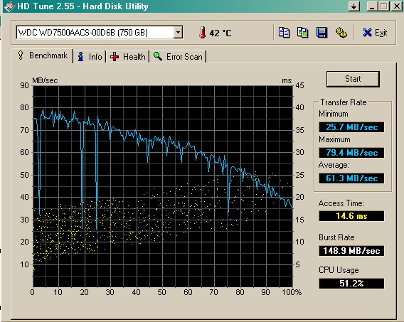

mozes este sksuit vlozit obrazok z HDTune free, cast benchmark
to je posledne, co ma napada
pee.tr
Příspěvky: 49
Registrován: 05 Kvě 2005 10:06
Re: přetížený CPU - svchost.exe
#41 Příspěvek od pee.tr »
Tak zde:
Příspěvky: 15966
Místo/Bydliště: BB-SK
#42 Příspěvek od JaRon »
tak diskom to nebude
