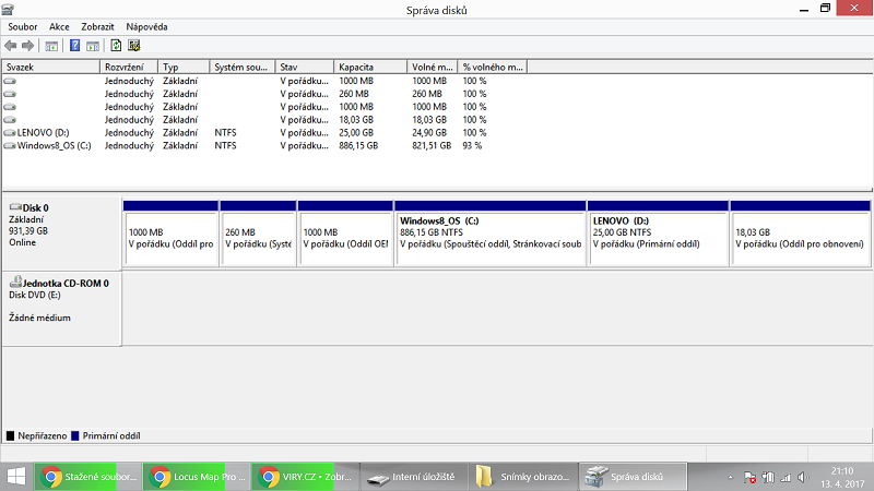

Znovu opakuji: Vidíte úložiště v mobilu ve správě disků?
James
Příspěvky: 73
Registrován: 30 Lis 2011 10:48
Re: USB
#9 Příspěvek od James »
Snímek obrazovky (1).png (197.25 KiB) Zobrazeno 7178 x
Zdar, nevidím.

Příspěvky: 120179
Re: USB
#11 Příspěvek od Rudy »
Zkuste obnovu systému k datu, kdy korketně fungoval.

<<< omluva za vstup >>>
zdravím :)
rád bych kolegu doplnil - mobilní telefon s novějším Androidem už ve Správě disků neuvidíte, stejně tak už nemůžete využívat funkci bezpečného odebrání hardware na hlavním panelu Windows
vše souvisí se změnou protokolu, pomocí kterého Android komunikuje s pc - dříve využíval protokol USB Mass Storage, při jeho použití jste mohl zařízení vidět ve Správě disků, Android zařízení se chovalo stejně jako běžný USB flashdisk, protože to přinášelo několik omezení, Android od verze 4.0 (myslím :) ) přestal protokol USB Mass Storage podporovat
místo toho novější verze Androidu využívají protokol MTP (případně PTP), MTP je standardizovaný protokol pro přenos hudebních souborů, to je také důvod, proč se telefon s Androidem zobrazuje ve Windows v oblasti "Zařízení a jednotky" (při využití PTP protokolu by se Android zařízení chovalo jako kamera, protože PTP protokol je standardizovaný protokol pro přenos obrázků), protokol který chcete při přenosu využít, si volíte na straně Android zařízení při připojení k pc
Windows naštěstí nativně podporuje oba protokoly bez nutnosti instalace softwaru třetí strany
