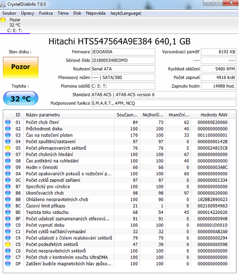

Log MBAM je OK. Také o tom přemýšlím. Stáhněte, nainstalujte a spusťte CrystalDiskInfo: http://www.stahuj.centrum.cz/utility_a_ ... ldiskinfo/ a přes Úpravy>kopírovat sem dejte log.
Re: Extrémně pomalé Windows 7
Tak tady asi nebude všechno uplně v pořádku ..

(1) Hitachi HTS547564A9E384 : 640,1 GB [0/0/0, pd1]
Model : Hitachi HTS547564A9E384
Firmware : JEDOA50A
Serial Number : J2180053H0EDMD
Disk Size : 640,1 GB (8,4/137,4/640,1/640,1)
Buffer Size : 8192 KB
# of Sectors : 1250263728
Rotation Rate : 5400 RPM
Major Version : ATA8-ACS
Power On Hours : 14988 hod.
Power On Count : 4916 krát
Temperature : 32 C (89 F)
Health Status : Pozor
APM Level : 4080h [ON]
AAM Level : ----
Drive Letter : C: E: T:
01 _84 _73 _62 000000E20060 Počet chyb čtení
03 176 100 _33 001100000001 Čas na roztočení ploten
04 _97 _97 __0 00000000142B Počet spuštění/zastavení
05 _76 _76 __5 0000024815C8 Počet přemapovaných sektorů
09 _66 _66 __0 000000003A8C Hodin v činnosti
0C _97 _97 __0 000000001334 Počet cyklů zapnutí zařízení
B7 100 100 __0 000000000000 Specifický pro výrobce
B8 _98 _98 _97 000000020000 Ukončovacích chyb
BB 100 _90 __0 182BB2890023 Ohlášeno neopravitelných chyb
BC _21 __1 __0 002100954963 Časový limit příkazu
BE _68 _54 _45 000014220020 Teplota toku vzduchu
BF _91 _91 __0 00000000094B Počet udalostí zaznamenaných otřesovým senzorem
C0 100 100 __0 0000001D001D Počet vypnutí disku
C1 _32 _32 __0 0000000A82A9 Počet cyklů načítání/vymazání
C4 _79 _79 __0 000000000294 Počet udalostí s číslem realokování sektorů
C5 _47 _39 __0 000000000598 Počet podezřelých sektorů
C7 100 100 __0 000000000000 Počet chyb v kontrolním součtu UltraDMA

Disk je na 99% kaput. Realokované sektory, podezřelé sektory a neopravitelné chyby. Vypadá to na jeho výměnu. Udělejte zálohu dat na externí medium a můžete ještě vyzkoušet HDTune>error scan. Pokud je disk v požádku, všechna políčka budou zelená. Silně o tom ale pochybuji.
Tak HDD je podle všeho kaput .. při pomalém scanu jsem jen v prvních 10 GB měl 90 % odepsaných, u rychlého scanu mně to po asi 1500 errorech vyhodilo chybu a program se sám vypnul.
Takže to vypadá na výměnu. Velice děkuju za Váš čas a pomoc.
Jj. Výměna je podle mého jediné řešení. Tohle se opravit nedá. Nemáte zač!
