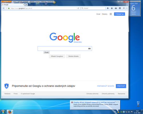

Dobrý deň. Mám GK NVidia GeForce 7600GS. Minimálne 2x denne mi obrazovka stmavne a po chvíľke (cca 30 sek.) sa opäť obrazovka normálne rozsvieti. V pravom dolnom rohu sa mi zobrazí upozornenie o reštarte GK. Skúšal som preinštaľovať staršie ovládače GK (najnovší nainštaľoval Windows 7 64bit pri inštalácii OS). Poraďte prosím, čo urobiť, aby sa toto neopakovalo?. Ďakujem
- GK.png (88.47 KiB) Zobrazeno 5784 x

V jakých aplikacích se to projevuje?

Vo všetkých, ale najmä pri dlhšom prezeraní internetu.

Ono toho moc na internetu o tom není. Nikdy jsme tu ten problém neřešili. Osobně mne napadá jen vyzkoušet nějaký starší driver.

Teraz som nainštaľoval driver z roku 2012. Uvidím, ako sa to bude správať. Dám vedieť.

Zatiaľ s verziou 306.97 to neurobilo, ale keď prehrávam video na internete (soc.siete), tak na začiatku cca 2 sek. je obraz tmavý a čiastočne rozkockovaný. Potom už video ide normálne.

To by s tím nemělo mít nic společného. Zkuste přeinstalovat FlashPlayer.

Odinštaľoval som Flash Player a opäť nainštaľoval najnovšiu verziu a pomohlo. Ďakujem. Ešte odskúšam, či sa budú opakovať reštarty GK.

Reštarty GK sa objavili opäť. Mám podozrenie, že odchádza GK. Neviem si to vysvetliť.

Možné to je. Na dálku to ale neposoudím. Zkuste tu kartu vložit do jiného PC a tam vyzkoušejte, nebo do toho svého dejte na zkoušku jinou kartu.ab021 napsal:Reštarty GK sa objavili opäť. Mám podozrenie, že odchádza GK. Neviem si to vysvetliť.
