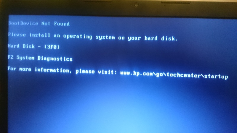

mám takový problém s NTB HP ProBook 4540s nenaběhne windows 10.
Objeví se pouze tato tabulka
HDD je nový cca 3měsíce. HDD jsem zkoušel vytáhnout a vložit do rámečku a připojit přes druhý PC do USB hned se otevře ale jak na něco kliknu třeba na složku kousne se to.
Můžete mi prosím poradit?
Děkuji moc
Příspěvky: 120203
Re: Nenaběhne NTB
Bootovatelná jednotka nebyla nalezena. V praxi to znamená, že systém buď nenašel disk, nebo ano, ale nelze z něj bootovat (poškozený oper. systém). Koukněte do biosu, zda je v něm disk detekován.

tak teď při zapnutí začal jakože nabíhat windows ale hned tam skočilo že se něco pokazilo a musí se restartovat a už jen ta černá co jsem posílal.

O HDD tam není ani ň. To může znamenat, že ho bios nevidí, což koresponduje s tou hláškou při startu. Chtělo by to vyzkoušet disk v jiném NB.

HDD jsem zkoušel v druhém NTB začal nabíhat ale po 30min. jsem to vzdal protože stále nabíhal a nic :( Mám to zkusit třeba i déle jestli naběhne?
HDD jsem zkusil dát i do rámečku a udělal jsem s něho externí disk, disk se mi ve windows ukáže, ale pokud kliknu na složku v disku tak se to kousne. Jedině to takto nějak otestovat ale nevím čím.
Děkuji
Příspěvky: 120203
Re: Nenaběhne NTB
#9 Příspěvek od Rudy »
Z toho plyne, že disk má nějaký problém. Je možné na něm spustit kontrolu chyb?

Klik na ikonu disku pravým myšítkem>vlastnosti>nástroje>kontrola chyb.

takže vyřešeno je vadný disk, byl odeslán na reklamaci.
