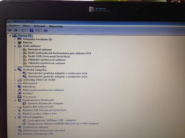

Dobrý den, přeinstaloval jsem Windows 7 home ale hlásí mi to chyby v správci zařízení viz obr.
Nevíte prosím co s tím. Na webu nemohu nic najít...

Ještě - Widows Update nenašlo nic, a aktualizace samotných ovladačů také nic...

Vypadá to, že není nainstalovaán ovladač zákl. desky, chipsetu a graf. karty. Ovladače najdete na webu výrobce hardwaru, příp na CD, které se obvykle dodává se zákl. deskou a pokud jste ho někam nezašantročil, byste měl mít.

Tak jsem stáhnul a nainstaloval chipset a ovladač graf karty, ale ovladač zákl desky jsem nenašel. Jinak mě PC funguje zdá se dobře, i když funguje pouze USB2 a USB3 nee...
Stále mi ale správce hlásí stejné chyby s vykřičníky.?

Ten ovladač zákl desky (chipsetu) musíte bezpodmínečně mít. Bez něho vám ostatní hardware nebude korketně fungovat. Důkazem toho je to, že vám nefunguje USB3.

Tak chipset jsem nainstaloval a už mi jde USB3. Bezva, nicméně pár vykřičníků mi ještě zbylo:
-Základní systémové zařízení
-Conceptronic 54Mbps USB

Tohle vypadá na nějaký tlf modem: -Conceptronic 54Mbps USB a tohle: -Základní systémové zařízení těžko říci. Je to nějaký hardware (zřejmě integrovaný), který dosud nemá nainstalovaný ovladač. Jaký ale, vám na dálku neřeknu.
