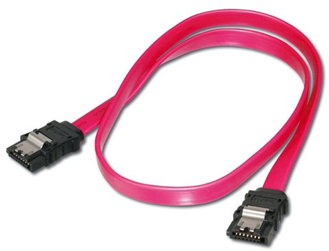

v podstate su dve moznosti:
1. mechanika odisla
2. problem SATA kabla
skus odpojit a nasledne pripojit oba konce SATA kabla + skontroluj aj napajaci konektor
Sata kabel obrazok
