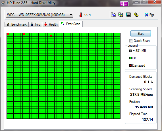

:arrow: Nainstalujte a spustte HD Tune - http://www.hdtune.com/files/hdtune_255.exe
  • Prejdete na zalozku Health a zkontrolujte, ze je ve sloupecku Status vsude hodnota OK a dole sviti zelene Health status: OK
  • Na zalozce Error Scan kliknete na Start. Po dokonceni testu udelejte screen a prilozte ho k dalsi odpovedi.
lennycowler
Příspěvky: 29
Registrován: 27 Ún 2016 09:25
Re: některé programy nejdou spustit,prosím o kontrolu logu.
#23 Příspěvek od lennycowler »
tak tady

#24 Příspěvek od altrok »
Muj nazor na dosavadni zjisteni:
Na vine je HDD, protoze HD Tune nasel nekolik vadnych sektoru (i Crystal Disk Info oznamuje cast parametru jako spatne), ktere jsou navic na zacatku disku, coz je prusvih, protoze prave tam byva zapsany operacni system.
Ted me napadaji 2 moznosti - oprava pomoci instalacniho media (aby doslo k pokusu o opraveni poskozenych knihoven) nebo se v nouzovem rezimu pokusit o vraceni stavu PC pomoci bodu obnoveni pred dobu, kdy problemy zacaly.

Disk ma ocividne problemy (HD Tune i SMART z CDI), takze bych se pokusil disk reklamovat. Nezapomente si zazalohovat dulezite soubory a slozky.
