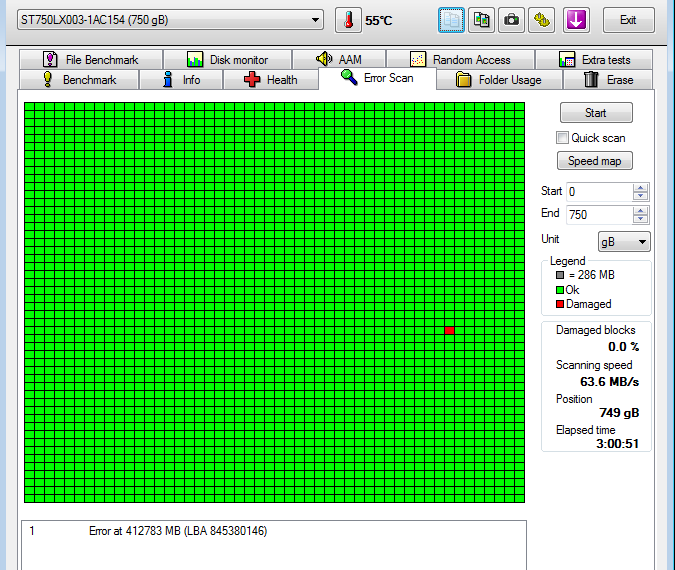

ako som pisal vysledky su zle ,,,
spust este error scan - ak budu nejake cervene stvorceky, tak to bude definitiva :(
petrn
Příspěvky: 25
Registrován: 21 Dub 2014 13:43
Re: Zbržděné PC
#18 Příspěvek od petrn »
proběhl test a jedna chyba se našla. Takže vyměnit disk a přeinstalovat?

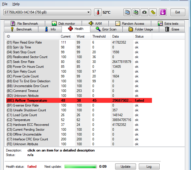

Příspěvky: 15966
Místo/Bydliště: BB-SK
Re: Zbržděné PC
#19 Příspěvek od JaRon »
Ja by som ten disk vymenil
Dobry disk neprekracuje teplotu 50C

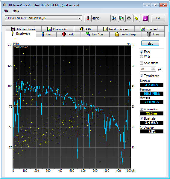

tak mi konečně přišel disk a konečně se mi podařilo překlopit instalaci. Nicméně ten test vypadá dost podobně...

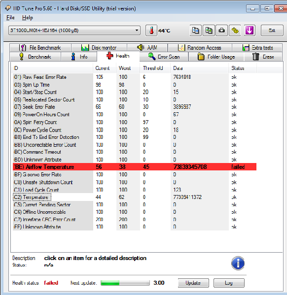

error scan je už sice ok, ale dle health mu je horko ...
Příspěvky: 15966
Re: Zbržděné PC
#24 Příspěvek od JaRon »
no neviem, na obrazku je teplota 44C a vytazenie CPU je uz tiez normalne
aky mas subjektivny pocit z chodu PC :???:
