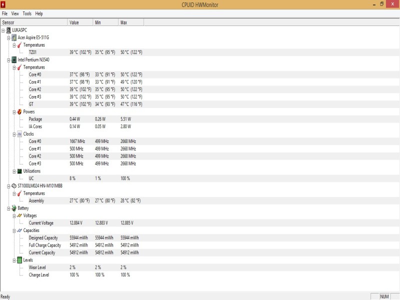

3) Zjisti teploty komponent v zátěži.
Spusť HeavyLoad a Hardware Monitor (nebo Open Hardware Monitor). V HeavyLoad spusť zátěžový test
a zhruba po 10 minutách udělej screenshot Hardware Monitoru. Ten pak vlož do příspěvku.

tak jsem provedl zátěžový test, screen je až po ukončení testu, jsou to teploty, které jsem již měl možnost v HW Monitoru vidět, nad 50°C to nikdy nešlo
- zatezovy_test.jpg (71.22 KiB) Zobrazeno 7657 x
Re: BSOD - System_Service_Exception
Tak překvapivě teploty v pořádku. Muselo k tomu dojít např. zakrytím otvoru ventilátoru. Občas se mi to stává třeba v posteli,
když se s notebookem válím jako hroch.
