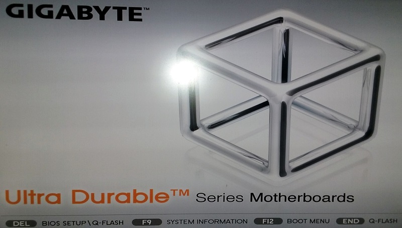

Na mém počítači od včerejška nenabíhá Windows 7. Počítač se zapne, kontrolka zapnutí svítí, větráky jedou, ale na monitoru se zobrazí pouze úvodní obrazovka Gigabite s nabídkou na pár tlačítek f..., ty ale nejsou funkční - po zmáčknutí to zabzučí a nic. Pak Gigabite zmizí a zobrazí se jen světle tmavá obrazovka. Pokud znovu zmáčknu zapínání, PC se okamžitě vypne. Jsem zoufalý, protože tam mám rozpracovanou práci a vůbec si nejsem vědom, že bych před tím s PC cokoliv dělal c s týče softwaru, včera přes den normálně jel.

Dává nějakou hlášku?
Re: Nenabíhá Windows
vubec. jen to dvakrát pípne, objeví se uvodní obrazovka (viz. fotka) a pak už jen tma

Stiskněte >Del< a kioukněte do biosu a přesvědčte se, zda detekuje disk.
vytáhnul sem konektor od monitoru,a po chvíli PC naskočil
