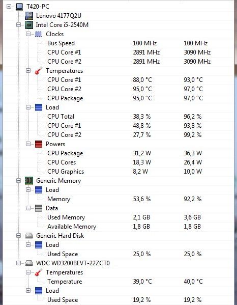

1) Až budou CPU a paměť nadměrně zatíženy, udělej screen shot Správce úloh, záložky Procesy (seřazené podle využití CPU) a záložky Výkon.
2) Spusť HeavyLoad a Hardware Monitor (nebo Open Hardware Monitor). V HeavyLoad spusť zátěžový test
a zhruba po 10 minutách udělej screenshot Hardware Monitoru. Ten pak vlož do příspěvku.
Vypadá to, že se ti přehřívá procesor.

je to v příloze. Teploty procesoru jsou skoro je bodu varu.
- open_h_monitor.jpg (52.7 KiB) Zobrazeno 624 x
Re: Prosm o preventivní kontrolu, vytížení CPU na 100% stále
No a to je právě tvůj problém. Max. Tjunction procesoru Intel® Core™ i5-2450M je někde kolem 100°C. Tjunction je teplota jader CPU.
Dochází tedy ke generování signálu PROCHOT# na systémové sběrnici a následnému přiškrcení výkonu CPU. Tím ztratí velkou část svého výpočetního výkonu a proto to vytížení.
