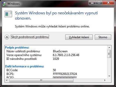

Náhodně, ať hraji hry či jen brouzdám po netu tak vyletí BSOD a PC se restartuje..
Reinstaloval jsem Windowsy
Projel jsem Memtestem RAM (cca 6 hodin přes noc) vše v pořádku
Vyfoukal jsem PC od prachu
Reinstaloval jsem ovladače
Teploty CPU v klidu i při zátěži : 44~°C / 50~°C
GPU v klidu i při zátěži : 40~°C / 60~°C
PC jsem projel asi třemi různými antiviry a nic nenašli :/
Budu rád za jakoukoliv radu, děkuji a přeji hezký den...
PS: Přikládám i mindumpy - http://leteckaposta.cz/430907914
Tahle hláška vyskočí po restartnutí PC

Udělejte test RAM: http://forum.viry.cz/viewtopic.php?f=53&t=106788 .

"Projel jsem Memtestem RAM (cca 6 hodin přes noc) vše v pořádku" :)
Již jednou provedeno.. :)

OK. Není v PC něco přetaktováno, nebo se nepřehřívá?

Nic není taktováno a ani se nepřehřívá...
Ještě mě napadá, jestli to není externí zvukovou kartou..
Příspěvky: 120179
Re: Blue screen of death
Na zkoušku ji odpojte a vyzkoušejte, zda se problém znovu objeví.

Tak jsem vyjmul zvukovou kartu a problém přetrvává :(
Příspěvky: 120179
Zkuste (máte-li win7) nainstalovat tento hotfix: http://support.microsoft.com/kb/2719594/cs .

Bohužel ani to nepomohlo :/ Asi to bude hardware, ale absolutně nemám zdání co přesně :/

zaskocim:
preinstaluj ovladace GK ATI - bud starsie alebo novsie - proste ine

No nemůžu najít jiné :/ Všude mi to doporučuje jen verzi 10.2.
Do týdne mi přijde nová GK tak budu doufat, že to pomůže :3

Tak jsem si koupil novou grafickou kartu (R7 260x) taktéž jsem dokoupil 2GB RAM a repastoval CPU a zatím jsem BSOD nedostal tak doufám, že jsem tím problém vyřešil..

Pak byl patrně hardwarový problém v samotné graf. kartě.
