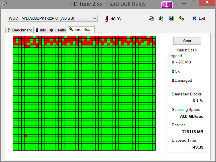

Zdravím, dneska mi z ničeho nic vyběhla hláška Systém Windows zjistil problém s pevným diskem. Začalo se to prvně projevovat znatelným zasekáváním spuštěné hry. Jelikož mám i SSD disk, na kterém mám systém tak ve zpomalení systému se to neprojevilo. HDD mám rozdělený na dvě logické jednotky D a E. Disk mi příjde zpomalený a zabržděný. Stáhl jsem CrystalDiskInfo a posílám log. Jedná se o HDD na notebooku, který nemám snad ani rok. Chtěl bych vědět, jestli je po disku a nebo se tato závada dá opravit. Dále by mě zajímalo zda-li máte zkušenost s uznáváním reklamace, v případě, že jsem celý HDD s předinstalovaným OEM systémem zformátoval a využívám ho jako úložný disk.

Disk č. 1 má problém s vadnými sektory. Udělejte ještě ErrorScan HDTune: http://www.stahuj.centrum.cz/utility_a_ ... -tune-pro/ a sdělte, kolik červených sektorů disk má.

Scan v HD tune jsem dělal dneska ráno a červených bylo celkem 5 kostiček. Z toho tři byly hned na začátku v prvním řádku, další potom na konci druhého řádku a poslední někde ve třetím řádku. Nevím co ty řádky přesně znamenají, jestli je to seřazeno od počátku disku.
Zjistil jsem, že jednotka D absolutně nekomunikuje, mám na ní zrovna hry a ani jedna nejde spustit, nic nejde zkopírovat, protože to hlásí chybu čtení. Druhá jednotka E na disku ovšem funguje bez problému, tak mě napadlo jestli se to ještě nedá nějak zachránit.
Díky.
Díky.

Vypadá to, že disk odchází do věčných lovišť. Kromě vadných sektorů jich má ještě spoustu přemapovných a je přdpoklad, že se problém bude zhoršovat. Zvlášť nebezpečné jsou ty zkraje disku, tam jsou bootovcí sektory. Při jejich poškození systém nenastartuje. Nejvyšší čas provést zálohu dat, disk vyměnit a provést novou instalaci systému.

Já mám právě tento HDD pouze na data, rozdělený ještě na dvě logické jednotky. Systém mám zvlášť na SSD disku. Moc tomu nerozumím, ale nepomohlo by ten začátek disku uzavřít v podobě např. 50gb volného místa před diskem a za toto místo vytvořit novou jednotku? Díky za reakci.

To nelze. Na počátečních sektorech jsou kromě dalšího identifikční data. Jejich smazáním nebude disk detekován systémem. Smiřte se s tím, že zkrátka odchází, kdyby těch chyb bylo méně, poradil bych vám ho zformátovat, což by možná na čas pomohlo. Toto poškození ale nemá dobré vyhlídky na zlepšení.

Prováděl jsem včera formát jednotky D, která ke konci skončila nezdarem. Posléze mi ze správy disků celý HDD uplně zmizel, neviděl jsem ho ani v UEFI. Zkusil jsem tedy HDD z notebooku vytáhnout a zase ho tam zpět vložit a HDD se ve winu opět zobrazil. Poté jsem provedl scan v HD tune a z původně 5 červených políček v prvním řádku je nyní toto.
- HDTune_Error_Scan_WDC_____WD7500BPKT-22PK4.png (22.49 KiB) Zobrazeno 1386 x

Vždyť vám říkám, že se disk hroutí. Je zralý na vytahání dat a vyhození.
