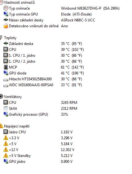

Dobrý večer,poslední dobou se mi sám od sebe restartuje pc,převážně při hraní her.Měl jsem podezření na GK,tak jsem ji vyndal a objednal novou.Mezitím pc jel integrovanou GK a vše v pohodě,cca po 14 dnech jsem namontoval novou GK a vše začalo nanovo.Kolega který diagnostikuje pc mi řekl že je to na 99,5% zakladní deska podle vysoké teploty na chipsetu (cca 65-70st).Ale na různých forech jsem se dočetl že by to mohl bý zdroj.Tak bych chtěl znát Váš názor.Taktováno nemám nic,paměti a disky jsou ok.Teploty přikládám v příloze.Zdroj je momentálně nejstarší součástka v pc(6-7let)
Moje sestava: ASrock N68C-S UCC
GK Radeon R7 240
Ram Kingston 4GB
Disk WD 160gb
Hitachi 250gb
Zdroj Eurocase 400W
CPU Athlon II X2 270 3,40Ghz
Win 7 64 bit
Děkuii za rady.

Teploty a napětí vypadají OK. Dejte log FRST: http://forum.viry.cz/viewtopic.php?f=24&t=132509 .
