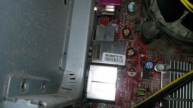

Ahoj. Dostal se mi do ruky počítač, který zlobí při spouštění. Když se zapne, roztočí se všechny větráčky, ale obrazovka zůstává černě černá.
Zkusil jsem vyměnit grafickou kartu, zdroj a paměti. Až poté jsem si všiml, že na desce jsou vyteklé(?) kondenzátory. Může to být zdrojem problému?
Když už se počítač podaří zapnout, není problém ho vypnout a pak hned zase zapnet. Ani restartovat není problém. Nejhorší je, spustit jej, když je "studený"
Příspěvky: 120179
Re: Počítač se zapne až na dvacátý pokus..
Obávám se, že označené kondenzátory jsou vadné (vyteklé - ztráta kapacity) a to může způsobovat vámi uváděný problém. Stejný problém nastane, pokud jsou takto vadné kondenzátory v napájecím zdroji. Na fotce je rovněž vidět totálně zalepený chladič CPU. Ten se patrně přehřívá při provozu.

Čištění od prachu provedu :-)
Čím tento problém nastává? Stáří desky? Nemůže na to mít vliv i zdroj?

kondenzatory maji garantovanou zivotnost, ktera zalezi na teplote
pokud je v navrhu kondenzator tak tak a jeste od nekvalitniho vyrobce tak je velka sance ze umre (eurocase zdroje)
ale pisu to hlavne kuli tomu ze tam hraje vliv i pracovni teplota
ale hlavni priciny jsou stari kondenzatoru, poddimenzovanej navrh, levnej vyrobce
ani jedno z toho uzivatel moc neovlivni (leda nakupem drazsi komponenty)
edit: jeste jestli si fanousek bastleni, tak muzes koupit podobnej kondenzator (s podobnejma parametrama) a zkusit ho vymenit
u zdroju se to normalne dela, jen nevim jestli deska nebude vicevrstva, na ty sem jeste nic nepajel

Jen dodám, že na výměnu kondenzátorů nepoužívejte pistolovou pájku, hrozí nebezpečí zničení některé polovodičové součástky indukcí. Deska je vícevrstvá, ale dá se prohřát. Pak je třeba ještě pročistit otvor od zbytků cínu jehlou (nejlépe injekční). Polaritu kondenzátorů je nutné zachovat! Zdroj to může způsbovat také (vlivem ztráty kapacity velké zvlnění napětí). Tohle by měl zvládnout každý trochu zručný opravář elektroniky. :)

Jde to, ale musíš mít hrotovou pájku, nejlépe s regulací teploty, nebo horkovzdušku. Musíš dát pozor, aby se nepoškodil propoj skrz desku. Pokud je tam ale ještě nějaká další vada, není výměna nic platná. Takto jsem zachránil pár MB a grafik.

Na tohle jsem získal praxi v Panasonicu. Jde o to zkusit. Pistolovou pájkou to ale nejde. :)

Nasadili jste mi brouka do hlavy. Desku určitě objednám novou, ale starou bych se možná pokusil opravit (jen na zkoušku).
Kolik může stát novej kondenzátor? Je potřeba kupovat nějaké speciály do počítačů? Určitě nebude jedno jak nový kondenzátor napájet. Na desce je naznačeno, kde je plus a mínus?

cena kondenzatoru je v radu korun, pripadne muzes odpajet z jnyho srotu jestli doma mas, ale uz bude mit snizenou zivotnost o to co odpracoval
neni potreba kupovat nic extra, jen aby mel aspon podobny parametry
no s pajenim vicevrstvejch desek zkusenosti nemam, ale jak psal rudy je to mozny
na deskach bejva oznaceno plus, kdyz nebude tak pri odpajeni kondenzatoru si + zaznamenej
a drzim palce, kdo si nic takovyho nezkusi, nikam se neposune:D

osobne vymenu konzdenzatorov nedoporucujem :(
ako urcite tam nejaka mala sanca opravy existuje, ALE zvacsa
- su vadne aj nejake ine obvody
- prehriatie viacvrstvej DPS je v amaterskych podmienkach takmer nemozne bez poskodenia prekoveni
odskusal som si to a nikdy viac :)
