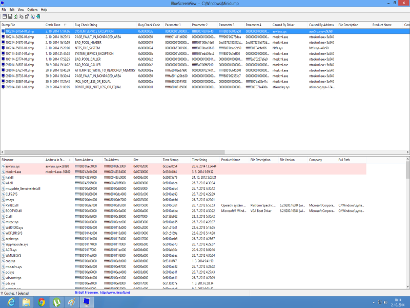

již několik měsíců mě několikrát denně trápí BSOD (viz příloha), zkoušel jsem již WIN 7 64x a WIN 8 64x a je to vždy stejné, předtím jsem používal WIN Vista 32x a vše bylo v pořádku, nevím, jestli to může mít spojitost s tím, že jsem přešel na 64bit. Tipuji, že se jedná o chybu nějakého hardwaru, ale konkrétně nevím, zkoušel jsem memtest, který mi vyhodil chybu pamětí, ale při dalším testu bylo vše v pořádku a zkoušel jsem i jiné paměti. Že by deska? Několikrát mi "spadnul" i BIOS, zkoušel jsem ho flashovat, ale žádná změna.
http://ulozto.cz/xrvGbBPK/2-txt
Předem děkuji za tipy a pomoc.
Dlouhodobé BSOD
Dlouhodobé BSOD
- BlueScreen.png (213.16 KiB) Zobrazeno 3206 x

Re: Dlouhodobé BSOD
Díky za radu, ale memtest jsem již provedl, viz můj příspěvek.
