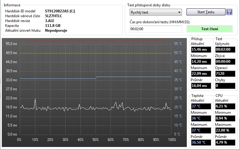

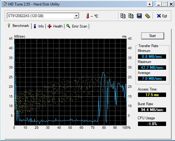

dobry den mam problem včera jsem koupil od kamarada HDD Seagate 120GB SATA 5400 otaček 2,5 palce do notebooku a hned jsem ho zkoušel po čiste instalaci windows 7 Home Premium 64x jsem jako první stahnul HDTune a testoval hloubkově vadne sektory na HDD nakonec HDD byl oskenovan jako bez vadných sektoru přes HDTune, jenže to není vše stahnul jsem pote crystal disk info tam mi piše stav disku dobrý dale byl stažen Hard disk sentinel a tam mi to piše Výkon: 100% vynikající Zdraví: 100% vynikající další informace co mi to piše:
Stav harddisku je perfektní. Nenalezeny žádné problémy, jako problémové sektory, chybné sektory, zvýšená rotace, nebo chyby při přesunu dat.
Není potřebná žádná činnost proti ztrátě dat
Hlavní problem : pomalý disk dlouho trva než se spusti do windows plochy, pomala instalace programu nebo driveru občasne sekaní při vice zpuštěnych programu apod. dale když ted zapnu HDTune tak už mi nevypisuje teplotu a ani zdraví disku vubec nic :( instalce Hry Crossfire EU se instalovala dlouho než normlaně u meho byvaleho disku stejne značky vše uplně stejne až na to že měl 160GB to šlo rychle ale odešel
navíc ani jedna hra nejde spustit když se ji snažim zapnout jakou koliv hru tak zčerna obrazovka jako že hra načita a po 20 sekundach mě to vyhodi zpět do plochy už nevim co stím je, ještě dokladam že mi to psalo než jsem instaloval windows Check cable connection!
PXE-MOF : Exiting Intel PXE ROM
Bios normalně víděl HDD tak jsem pak nainstaloval win 7 prosim o pomoc :(
Přikladam txt z Hard Disk Sentinel

dale přihazuju screen z HDTune nic víc tam nejde

a tady ještě dokladam test přistupové doby disku
ST9120822AS_5LZ7HTLC_3.ALE_00.02.00_seek nova.jpg (134.26 KiB) Zobrazeno 2434 x
