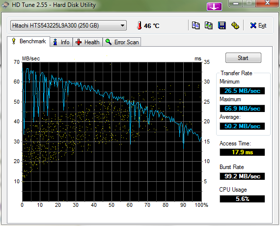

Dobry den,
na starsom notebooku hp pavilion dv5 s diskom - posielam foto z HDTune
http://imageshack.us/gal.php?id=q5qtkuXf16On1OPKmg
dakujem, kiko
dakujem, kiko
- HDTune_Benchmark_Hitachi_HTS543225L9A300.png (47.14 KiB) Zobrazeno 4145 x
Ďakujem, Kiko

Problém má disk jen s nějakými realokovanými sektory. To jsou sektory, které firmware disku vyčlenil jako poškozené a zároveň nedovolí OS na ně něco zapsat. O tyto sektory se pak kapacita disku sníží. Jinak na něm nevidím žádný další problém.
