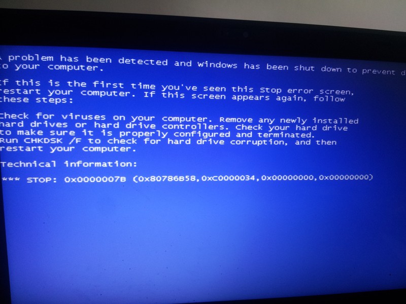

čau chlapy minulý týden mi známý daroval ntb toshiba satellite,ale bez hdd jelikož jsem měl doma nahodou jeden na víc tak jsem ho tam dal a chvíli to fungovalo jenže pak sem restartoval pc a už nic nešlo.Při načítání win mi problikne modrá obrazovka a to samé i pokud dám spustit v nouzovém režimu zkoušel jsem instalovat nove win v jinem pc kde win šlapali v pohodě ale jak to dám do notasu tak se stane zas to samé ... je to pro mě španělská vesnice a vubec netuším co stím...tak budu rád když mi poradíte

Pokud se vám toto stane i při instalaci WIN, je pravděpodobné, že je vadný disk, nebo RAM. Problém je, že se to v NB nedá ničím zkontrolovat, pokud nejede systém. Jen RAM můžete zkontrolovat podle návodu: http://forum.viry.cz/viewtopic.php?f=53&t=106788 .
