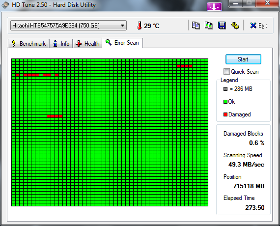

No asi mame pricinu a ne moc potesujici :?: Disk odchazi do kytek :boxed:
:arrow: Otestujte HD pomoci HD Tune http://www.stahuj.centrum.cz/utility_a_ ... g/hd-tune/
  • Udelejte testy Benchmark a Error Scan - dejte screeny
  • Dejte screen ze zalozky Health
  • Scree udelate kdyz klilknete na tu modrou disketku a pak jej sem dejte dle tohoto navdou http://forum.viry.cz/viewtopic.php?f=11&t=14114 - zajima Vas jen cast "zaslani na forum" samozrejme :)

Koukal jsem na ty parametry.. že když je všude 100/100 tak to asi nebude nejlepší, pustím test a uvidim.. každopádně už to asi vypadá že mam pomalu objednávat nový disk, že?

No disk bude asi potreba novej :?:

Má cenu ještě dělat další test? :)
Re: Úchylně pomalý NTB
#20 Příspěvek od vyosek »
Jeste muzem zkusit pak ty sektory nechat opravit, ale i tak,neni zarucen uspech
HDTune_Error Scan_Hitachi HTS547575A9E384.png (50.33 KiB) Zobrazeno 1190 x

POskozene bloky nesvedci o nicem dobrem...i kdyz je opravime, budou se rozsirovat...disk umira...

Dobře, díky moc, oprava disku je jen krátkodobé řešení, že? Ještě se rozmýšlím co s tim provedu, kdybych chtěl provést opravu disku, jaký nástroj doporučujete? co Kdyžtak doporučujete pro přenos dat ze špatného disku na dobrý (samozřejmě pomocí funkčního PC)? Je to vyreklamovatelné, nebo ne? Díky ;)

:arrow: Oprava je opravdu kratkodobe reseni, ale nelze rict, jestli disk vydrzi den, tyden ci mesic nebo i pul roku. Ale vzhledem k tomu, jak se seka, tak na tom neni moc v pohode
:arrow: Start - spustit - napsat cmd - OK - spusti se prikazovy radek - tam napiste chkdsk /f /r - enter - restart a probehne kontrola
