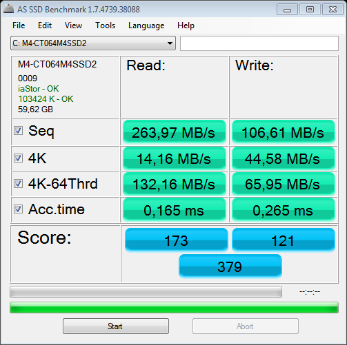

as-ssd-bench M4-CT064M4SSD2 27.2.2013 16-54-58.png (37.67 KiB) Zobrazeno 3437 x
