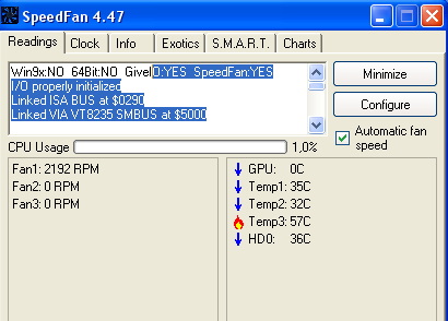

bohužel ani ten nouzovej režim nejde spustit zkoušel jsem to restart a F8 držet pořád to hlásí nejaku chybuRudy napsal:Zkuste spustit v nouz. režimu.
zamrznutí myši
Re: zamrznutí myši
Re: zamrznutí myši
vloz aktualny log RSIT ,,, aj ked stale mam pocit, ze toto je HW problem
Re: zamrznutí myši
jsem vytrvalej podařilo se

a ten HW to se nedá zjistit co by to mohlo být ?JaRon napsal:vloz aktualny log RSIT ,,, aj ked stale mam pocit, ze toto je HW problem
Re: zamrznutí myši
1. vycisti PC s ADWCleanerom - volba delete
2. 95% problemov zamrzania maju na starosti prehrievanie, alebo chyby disku >> oboje sme vylucili ,,,
kolega mal podobny problem a vyriesil sa az vymenou MB
Re: zamrznutí myši
co je to MBJaRon napsal:1. vycisti PC s ADWCleanerom - volba delete
Re: zamrznutí myši
MB - motherboard - zakladna doska

nemohl jsem se delší dobu dostat na net proto nyní zpožděně všem moc děkuji za snahu o vyřešení mého problému ale stejně se to opakuje udělal jsem obrázek ze SpeedFan a u položky t3 což nevím coje se mi během řádově desítek vteřin takhle mění teplota
- oh.png (16.64 KiB) Zobrazeno 2351 x
