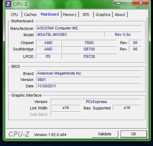

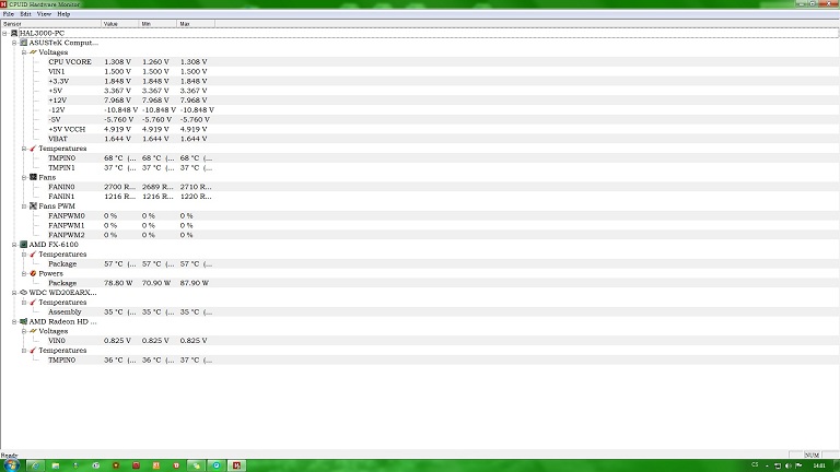

Odpověz Rudymu ohledně toho přetaktovávání a pro mě udělej toto:
1) V Ovládací panely->Nástroje pro správu->Prohlížeč událostí->Protokoly systému Windows->klikni pravým myšítkem na protokol Systém, vyber Uložit všechny události jako, ulož to jako .evtx soubor a ten upni na http://www.leteckaposta.cz
2) Spusť HeavyLoad a Hardware Monitor. V HeavyLoad spusť zátěžový test, po 10 min udělej screen Hardware Monitoru a hoď ho sem.
3) Stáhni CPU-Z a hoď sem screen záložky Mainboard.

Přesně jak jsem předpokládal, v protokolu událostí spousta událostí od WHEA loggeru:
2) Taktuješ něco?
3) Zkus update BIOSu na verzi 1503, nyní tam máš celkem starou verzi 0801. Stáhni tento soubor (obsahuje BIOS 1503) na flešku, restartuj počítač a mačkej klávesy
Alt+F2. Spustí se utilita Asus EZ Flash 2, kde provedeš update ze souboru na flešce.
Pokud netaktuješ, tak si myslím, že se jedná o závadu základní desky (chipsetu - severního můstku). Pokud teplota TMPIN1 patří severnímu můstku, mohla by to způsobovat i jeho vysoká teplota.
