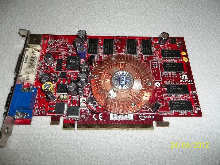

tak jsem to zkusil,karta ven,vyfoukat,zpět,ted nevímjestli jsem to udělal správně,ale přes ovl.panely do grafického adapt.a dal jsem aktualizovat ovladače,stáhl si z netu,pak chtěl restart,ale vše jako dříve,tak to asi bude karta,že?Pokud ano,a asi že 100% mám si koupit na chlup stejnou nebo lepší? Játomu vůbec nerozumím,jestli je 6200 zastaralá nebo ujde,já ji vytáhnu a hodím fotku.Když se mi to podaří.

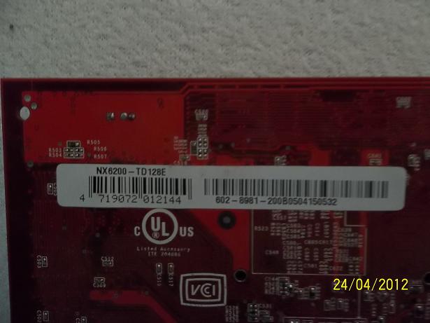

ještě jedna.

tak jsem volala do obchodu a nabíli mi nVIDIA MSI NX6200TC-TD128E.
Borec co dělá do pc mi říkal že je totožná s tou mou špatnou až na to že tam není větráček ale pasivní chladič.Dal mi cenu 400 kč. Zítra pro ni asi pojedu,pokud mi to tady nerozmluvíte,abych si koupil jinou.

ono o peníze zase tak moc nejde,jde o to jestli mi bude pasovat do pc. sběrnice je stejná,ale jestli se "spáruje" s pc.A také jestli by,když už to měním,není lepší koupit výkonější - lepší.Chápej,nerozumím tomu ani za mák.Ale chlapík mi tvrdil do telefonu že nebude problém.Zítra ráno tam jedu.

Luiss napsal:ono o peníze zase tak moc nejde,jde o to jestli mi bude pasovat do pc. sběrnice je stejná,ale jestli se "spáruje" s pc.A také jestli by,když už to měním,není lepší koupit výkonější - lepší.Chápej,nerozumím tomu ani za mák.Ale chlapík mi tvrdil do telefonu že nebude problém.Zítra ráno tam jedu.
Pokud souhlasí typ slotu (PCI-e), není problém. Je to tzv. Low-endová karta. Budete ji moci použít pro běžnou základní práci na PC. Rozhodně není vhodná pro náročné herní a grafické aplikace.
