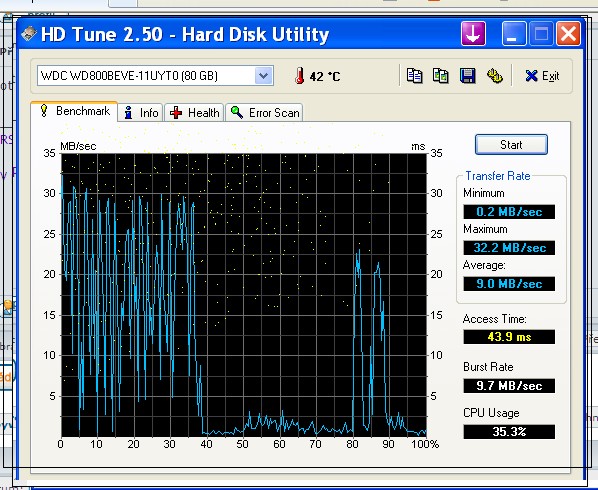

toto na virovy problem nevypada ,,,
pises, ze sa spomali po cca hodine - skus pozriet teploty - hlavne CPU - mozno je ventilator a chladic zaneseny prachom

#6 Příspěvek od JaRon »
otestuj HDD programom HDTune - pozri health status a cisla z casti benchmark prip. obrazok vloz

#7 Příspěvek od olcit »
tak je to tady
Bez názvu.jpg (109.86 KiB) Zobrazeno 1172 x

#8 Příspěvek od JaRon »
vysledky su katastrofalne ,,, v takychto pripadoch menim disk
skus si bud niekde pozicat stary disk, alebo pohladat v PC bazaroch

#9 Příspěvek od olcit »
tak proto. Moc děkuji. U tohohle pc to už snad ani nestojí za to. Musim začít šetřit na nový. Mě ten kardiograf připadal nějak nevyrovnanej. Teď aspoň vím na čem jsem. Ještě jednou moc dík a pěkný den.
