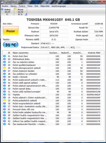

Děkuji za užitečné informace, většinu zmiňovaných nástrojů jsem zkoušel a většinou disk ani neviděli… Nakonec jsem disk z NTB vyjmul a vložil do stolního PC a juknul na S.M.A.R.T. hodnoty a o.ou….
počet přemapovaných sektoru 121 - posílám screen… Z disku se skoro nedá číst..

Re: Pro Vyosek
#9 Příspěvek od MiliNess »
Ještě pro jistotu spusťte HD Tune a udělejte Error scan.
Myslím ale, že je to jasné, záložní sektory již zřejmě byly vyčerpány a objevují se nové, které by bylo třeba nahradit a už není čím.
Bude to zřejmě vada povrchu plotny disku.
Budete muset disk vyměnit a OS nainstalovat znovu.
