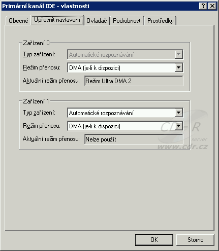

Na každý ATA channel klikněte pravým myšítkem, zvolte Vlastnosti->Upřesnit nastavení a udělejte screen

http://img10.imageshack.us/slideshow/we ... 211214.jpg
<embed src="http://imageshack.us/slideshow/smilplayer.swf" width="426" height="320" name="smilplayer" id="smilplayer" bgcolor="FFFFFF" menu="false" wmode="transparent" type="application/x-shockwave-flash" pluginspage="http://www.macromedia.com/go/getflashplayer" flashvars="id=imageshack/capture09202011211214.jpg"/>

Hmm, měl jsem podezření, že disk poběží v PIO módu, ale je to v pořádku. Ve správci zařízení jinak vše OK? (žádné vykřičníky atd.)
